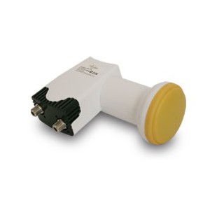

No tak parabola Ti staci len jedna, len konvertor - ta hlava, s cim prijimas signal si kupis uz na dva prijimace. Je rovnaka, ako na jeden, len odspodu mas vyvody uz na dva koaxialy na kazdy prijimac zvlast.
Vyzera nejako takto:
No a ak si to vies spravit "svojpomocne", tych 200-250€ Ti bude bohate stacit ;)

ano ten konvertor som si prave precital v inej teme, dokonca aj ten monoblok som uz pochopil, ucim sa priebezne :)
s tymi cenami to vypada zatial tiez celkom fajn, diky moc zatim :89:
